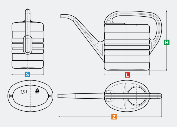

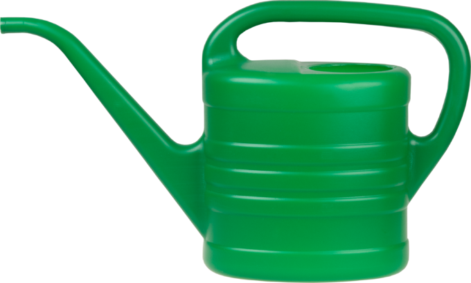

Konewka 2,5 l
Dane podstawowe
Pojemność nominalna:
2.5 L
Opcje materiałowe:
HDPE ≥ 97% / barwnik ≤ 3%
Zastosowanie:
ogrodnictwo
Wymiary
Parametr
Wartość
Uwagi
Masa:
125 g
+6 g
Kolory:
niebieski, zielony, różowy
(inne do ustalenia z naszym pracownikiem)
Parametr
Wartość
Uwagi
Długość:
170 mm
±2 mm
Długość całkowita:
382 mm
±2 mm
Szerokość:
126 mm
±2 mm
Wysokość:
220 mm
±2 mm
Wymiary otworu:
Ø 68 mm
