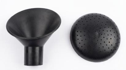

Lejek i sitko:
Lejek i sitko

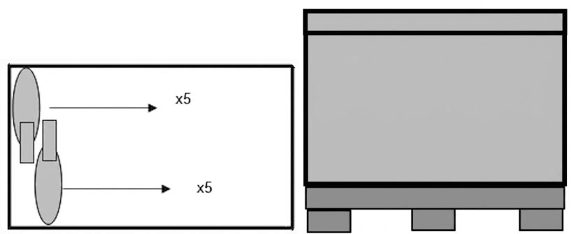

Paletyzacja i przechowywanie - puste opakowania
Nr systemu pakowania
sW10K80
Zawartość etykiety
nazwa producenta, data produkcji
typ produktu, ilość produktu (szt.)
nr partii, znak jakości
Przechowywanie
chronić przez słońcem i war. atm.
min. 1m od źródeł ciepła
temp. otoczenia do 40°C
Okres przydatności
12 m-cy od dostawy (szczeg. OWZ)
Paleta
1200×800 mm
Przekładki (spód)
1187x787x1090 szt.
Worki
950x1900x0,05 szt.
Karton wieko
1203x808x80 szt.
Moduł paletowy
Karton wieko - 36 szt.
Ilość na warstwie
12 szt.
Ilość na palecie
36 szt.
Masa palety
40 kg
Wysokość palety
1,3 m
