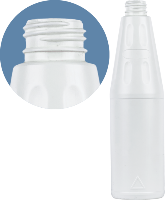

Pojemność nominalna:
0.5 L
Standardy gwintu:
Ø 28 mm
Opcje materiałowe:
HDPE (mono), HDPE-PA (coex)
Zastosowanie:
chemia przemysłowa
chemia gospodarcza

Masa:
35 g
Kolory:
biały
(inne do ustalenia z naszym pracownikiem)
Rodzaj uszczelki:
piankowa-PE

Rodzaj plomby
pierścień zrywający
Rodzaj gwintu
Ø 28

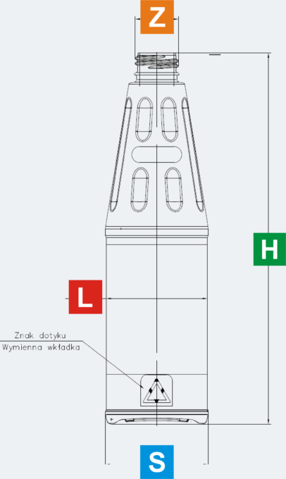

Pole etykiety:
82(H) x 64(W) mm
Parametr
Wartość
Uwagi
Średnica:
65 mm
±0.5 mm
Wysokość:
234,8 mm
±1 mm

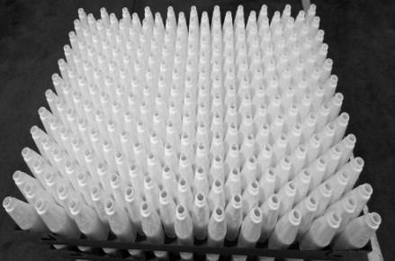

Paleta
1200×800 mm
Przekładki
karton-tacki
Moduł paletowy
8 warstw, folia stretch
Ilość na warstwie
242 szt.
Ilość na palecie
1936 szt.

Układ na warstwie:
Układ na warstwie
