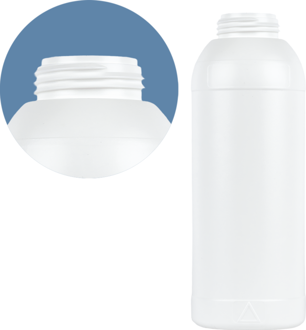

Butelka B1-SOR 50 | 63 mm HDPE | Coex
Dane podstawowe
Pojemność nominalna:
1 L
Standardy gwintu:
Ø 50 / Ø 63 mm
Opcje materiałowe:
HDPE (mono), HDPE-PA (coex)
Zastosowanie:
chemia przemysłowa
chemia gospodarcza
branża agro

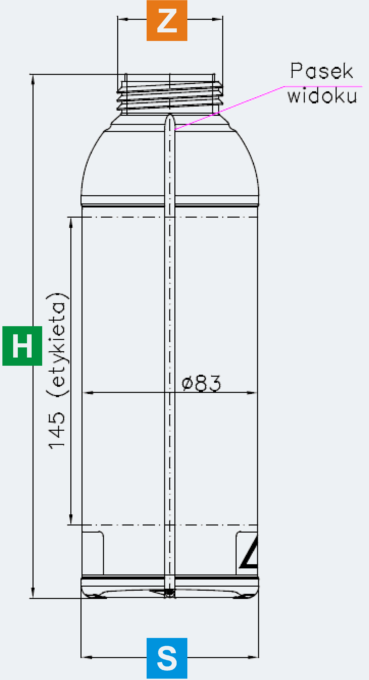

Wymiary
Parametr
Wartość
Uwagi
Masa:
75 g
±2 g
90/96 g
±2 g
98/100 g
±2 g
Pole etykiety:
155(H) x 86(W) mm
Parametr
Wartość
Uwagi
Średnica:
88 mm
±0.5 mm
Wysokość (Ø 50):
236,5 mm
±2 mm
Wysokość (Ø 63):
229 mm

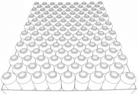

Paletyzacja i przechowywanie - puste opakowania
Nr systemu pakowania
sT128P1152
Zawartość etykiety
nazwa producenta, data produkcji
typ produktu, ilość produktu (szt.)
nr partii, znak jakości
Przechowywanie
chronić przez słońcem i war. atm.
min. 1m od źródeł ciepła
temp. otoczenia do 40°C
Okres przydatności
12 m-cy od dostawy (szczeg. OWZ)
Temperatura napełniania
maks. 40°C
Paleta
1200×800 mm
Przekładki
karton-tacki
Moduł paletowy
9 warstw, folia stretch
Ilość na warstwie
128 szt.
Ilość na palecie
1152 szt.
Masa palety
90-135 kg
Wysokość palety
2,30 m
Sezonowanie przed napełnieniem
min. 10 h w temp. 16–25°C
Transport - puste opakowania
Transport:
zabezpieczenie przed opadami, deformacją, zabrudzeniem i przemieszczaniem
Uwaga:
dodatkowe obciążanie modułów transportowych nie jest dopuszczalne
Układ na warstwie:
Układ na warstwie
